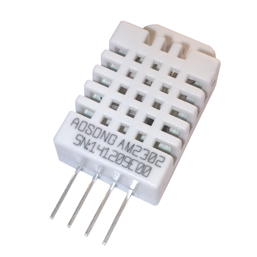

Czujniki DHT to zintegrowany czujnik temperatury oraz wilgotności.
Specyfikacja DHT11
- Zakres pomiaru temperatury: -20 do 60 °C
- Dokładność pomiaru temperatury: ± 2 °C
- Zakres pomiaru wilgotności powietrza: 5 - 95 % RH
- Dokładność pomiaru wilgotności powietrza: ±4 %RH
- Pobór prądu: 0,2 mA
- Napięcie zasilania: 3,3 V do 5,5 V
Czujnik DHT11 ma dość słabe parametry, sugeruję stosować czujniki DHT22. Ponado nie zalecam kupować czujników z nadrukiem ANSRI - są z nimi problemy
Specyfikacja DHT22/AM2302
- Zakres pomiaru temperatury: -40 do 80 °C
- Dokładność pomiaru temperatury: ± 0,5 °C
- Zakres pomiaru wilgotności powietrza: 0 - 100 % RH
- Dokładność pomiaru wilgotności powietrza: ±2 %RH
- Czas odpowiedzi: średnio 2 s
- Napięcie zasilania: 3,3 V do 6 V
Specyfikacja RHT03
- Zakres pomiaru temperatury: -40 do 60 °C
- Dokładność pomiaru temperatury: ± 0.5 °C
- Zakres pomiaru wilgotności powietrza: 0-100% RH
- Pobór prądu: 1-1.5mA
- Napięcie zasilania: 3,3 V do6 V

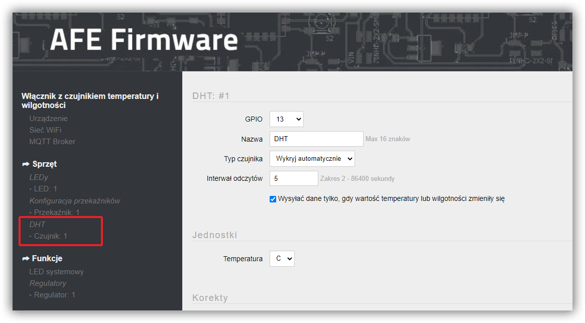

AFE Firmware wymaga, aby czujnik podłączony został do jednego z GPIO ESP
Ekran do konfiguracji czujnka DHT otwiera się wybierając opcję Czujnik DHT -> Czujnik w menu Panelu Konfiguracyjnego AFE Firmware.

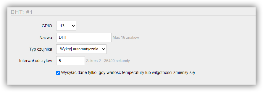

Sekcja Czujnik DHT
![](/user/pages/03.konfiguracja/09.konfiguracja-czujnikow/04.dht/AFE-Konfiguracja-DHT.png)
GPIO
- Numer GPIO do którego podłączony jest przekaźnik
- Zakres od 0 do 16
- Wartość musi zostać wybrana
Nazwa
- Nazwa czujnika
- Nazwa wykorzystywana jest do odczytu wartości z czujnika za pomocą HTTP
- Maksymalna długość nazwy to do 16 znaków
- Nie należy używać znaków spacji
Typ czujnika
- Lista obsługiwanych czujników DHT
Interwał odczytów
- Częstotliwość odczytów oraz przesyłania daych do systemu automatyki
- Wartość z zakresu od 2 sekundy do 24 godzin. Wartość wprowadza się w sekundach

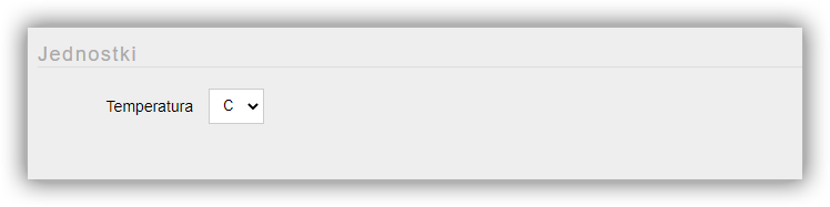

Sekcja jednostki
![](/user/pages/03.konfiguracja/09.konfiguracja-czujnikow/04.dht/AFE-Konfiguracja-DHT-jednostka.png)
Temperatura
- Wybór jednostki, w której mają być wyświetlane wartości związane z temperaturą: np. temperatura, Punkt rosy, Head Index
- C - Celsjusz, F - Fahrenheit

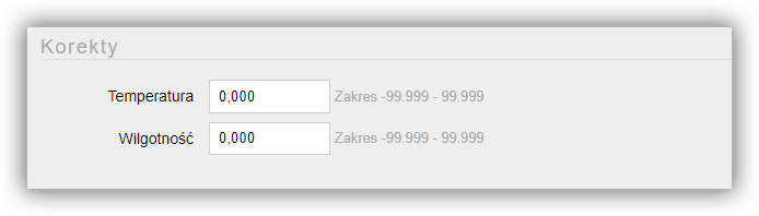

Sekcja Korekty
W tym miejscu można dokonać kalibracji wartości czujnika dla poszczególnych pomiarów
![](/user/pages/03.konfiguracja/09.konfiguracja-czujnikow/04.dht/AFE-Konfiguracja-DHT-korekty.png)
Temperatura
- Wartość korekty temperatury odczytanej przez czujnik
- Wartośc minimalna to -99.999 wartośc maksymalna korekty to 99.999
Wilgotność
- Wartość korekty wilgotności odczytanej przez czujnik

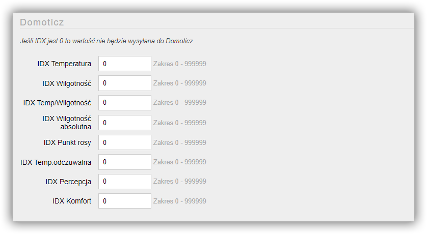

Sekcja: Domoticz
Sekcja konfiguracyjna widoczna jest tylko, gdy włączone jest Domoticz API
![](/user/pages/03.konfiguracja/09.konfiguracja-czujnikow/04.dht/AFE-Konfiguracja-DHT-domoticz.png)
- Każdy pomiar odczytywany, przez czujnik może być wysyłany do Domoticz
- Wartość z zakresu 1 do 999999
- W przypadku wprowadzenia 0, wartość danego pomiaru, nie będzie wysyłana do Domoticz

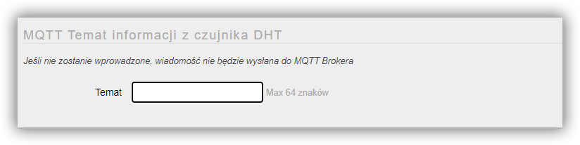

Sekcja: Temat MQTT CzujnikaDHT
Aby było możliwe przysłanie wartości do systemu automatyki z wykorzytaniem MQTT API, konieczne jest ustawienie Tematu MQTT dla czujnika
Sekcja konfiguracyjna widoczna jest tylko, gdy włączone jest MQTT API
![](/user/pages/03.konfiguracja/09.konfiguracja-czujnikow/04.dht/AFE-Konfiguracja-DHT-mqtt.png)
Temat
- Temat wiadomości w formacie MQTT
- Maksymalnie 64 znaki
- Jeśli temat nie zostanie wprowadzony, informacje z czujnika nie będa wysyłane do Brokera MQTT
