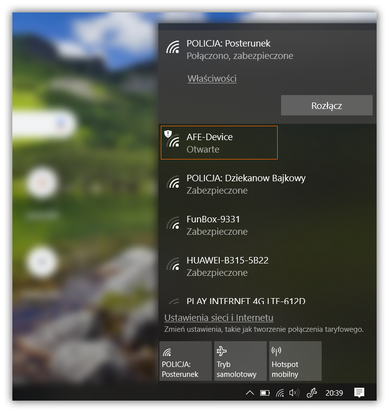

Jeśli na liście nie ma widocznej naszej sieci WiFi można spróbować wyszukać ponownie dostępne sieci w pobliżu urządzenia. Wciśnij przycisk Odśwież. Jeśli sieć WiFi nie zostanie odnaleziona sugeruję umieścić urządzenie bliżej routera WiFi.
Urządzenia z układem WiFi ESP8266/8285 działają jedynie w sieci WiFi 2.4GHz. Układ nie obsługuje sieci WiFi w paśmie 5GHz.

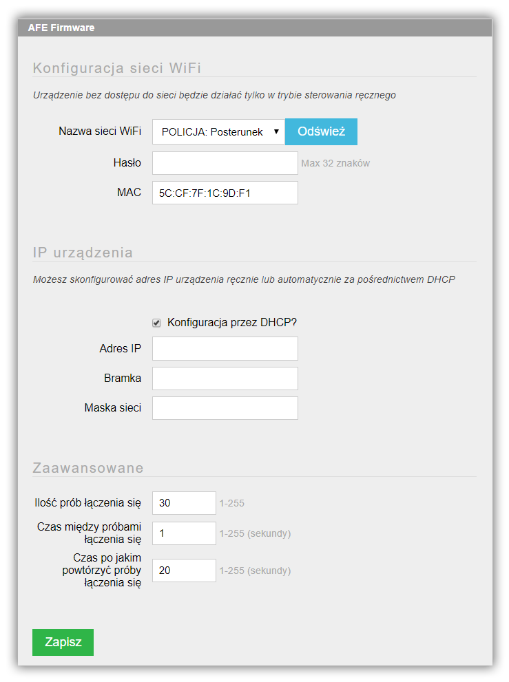

Przed skonfigurowaniem stałego adresu IP należy upewnić się, czy router WiFi umożliwia nadawanie stałego adresu IP oraz czy nadawany adres IP nie jest używany przez inne urządzenie w ramach sieci WiFi
Adres IP: 192.168.1.100
Bramka: 192.168.1.1 // Brama IP to najczęściej adres IP routera WiFi
Maska sieci: 255.255.255.0
Błędne ustawienia adresu IP, bramki lub maski sieci może spowodować utratę dostępu do urządzenia. W takiej sytuacji, konieczne może być, ponowne wgranie firmware z wcześniejszym wyczyszczeniem całej pamięci flash urządzenia
Sugeruję nie zmieniać tych parametrów podczas pierwszego uruchomienia urządzenia. Parametry zostały opisane na stronie Konfiguracja sieci WiFi
Po skonfigurowaniu oraz zapisaniu parametrów sieci WiFi urządzenie zostanie ponownie uruchomiona i będzie próbowało nawiązać połączenie z siecią WiFi.

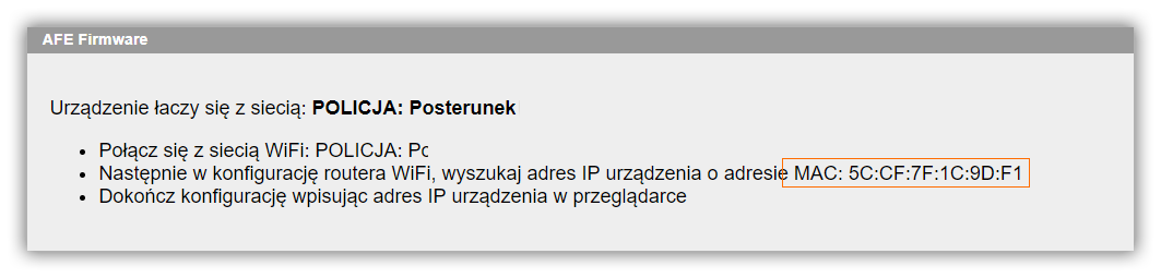

Po nawiązaniu połączenia z siecią WiFi możemy dokończyć konfigurację. W tym celu należy wprowadzić adres IP urządzenia nadany przez router WiFi lub adres IP nadany ręcznie podczas konfiguracji do przeglądarki internetowej.
Adres IP urządzenia można odnaleść w konfiguracji routera WiFi. Należy wyszukać adres IP urządzenia z adresem MAC podanym na ekranie konfiguracji AFE Firmware.
Aby odszukać adres IP urządzenia w routerze WiFi należy sprawdzić w dokumentacji routera lub poprosić o pomoc na Forum AFE Firmware
